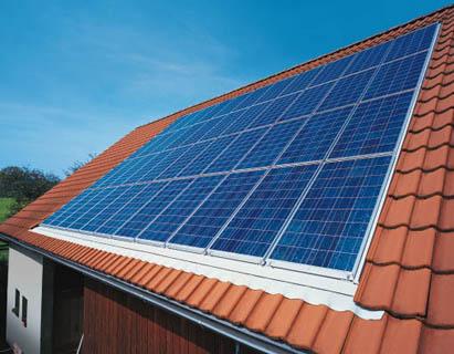

L’été est là, alors pourquoi ne pas en profiter pour accumuler l’énergie solaire et faire des économies ?
Comment fonctionne l’énergie solaire ?
C’est en 1839 que l’énergie solaire photovoltaïque a été découverte par Edmond Becquerel. Les trois énergies permettant de produire de l’électricité et dites « propres » sont solaires, éoliennes et hydrauliques. C’est le rayonnement solaire (les photons) qui va être transformé en électricité par des cellules solaires, faites de silicium. C’est donc la lumière qui est à l’origine de la production électrique et non le rayonnement du soleil. C’est pourquoi il est possible d’installer des panneaux partout en France, même si les régions plus ensoleillées (donc plus lumineuses) donnent de meilleurs résultats. Ce courant continu est converti en alternatif par un onduleur. La production est ensuite mesurée par un compteur de sortie avant d’être injectée sur le réseau national d’électricité.
Les différentes étapes
Un expert se rendra chez vous dans un premier temps, afin de déterminer si la pause de panneaux solaires est cohérente avec votre environnement et votre maison. Il va s’assurer que rien ne viendra entraver les rayons du soleil pendant une grande partie de la journée, comme un arbre, une montagne…
C’est ensuite votre toiture qui sera contrôlée (son état, son inclinaison…), les panneaux étant posés dessus la grande majorité du temps. Si ses conclusions sont positives, vous pourrez effectuer un devis.
Le coup de départ peut vous paraitre important mais vous êtes en train de réaliser un investissement. Il devrait donc y avoir une économie réalisée sur un laps de temps plus ou moins long. De plus, il existe des subventions, des crédits d’impôts pour vous aider dans ce financement.
Il vous faudra en moyenne 10m² de panneaux pour produire 1 kilowatt-crête (kWc). Cette unité mesure la puissance maximale produite par votre installation lorsqu’elle remplie les conditions optimales, à savoir orientation, inclinaison et ensoleillement. Pour une ménage français classique, la consommation est de 4000Kw par heure, sois 4 kWc qui représentent 30m² de panneaux solaires. Mais sachez qu’au dessus de 3kWc, vous serait considéré comme une entreprise créant de l’énergie, et non plus comme un particulier. Ces 3kWc coûtent environ 20000€.
Lorsque l’étude du financement sera établie, ainsi que sa rentabilité, vos panneaux pourront être posés puis raccordés avec EDF. Cette dernière étape est la plus importante, puisque l’entreprise française va vous racheter l’énergie que vous produisez plus cher que celle qu’elle vend !
Demandez vos 3 devis gratuits en Energies Renouvelables
Photovoltaique, Pompe à Chaleur, Panneau Solaire, Chauffe Eau Solaire...
Guillaume, ECOAXE
Le 02/10/2012
à 11h26
Bonjour Benoit,
Ton post est très interressant et bien explicite,
Je voudrais juste, si je puis me permettre en tant que conseil en énergies renouvelables et en aucun cas vendeur d'installations PV, corriger deux ou trois imprécisions :
- Le prix d'une installation de 3 kWc coute environ 20 000 €  : c'était vrai quand il y avait " 50 % de crédit d'impôt " et des subventions de la région ...
aujourd'hui l'installation "clé en main" en intégration totale au bâti est plutôt de l'ordre de 12 000 à 14 000 €uros pour cette puissance.
- 1kWc représente en moyenne 10 m² de panneaux solaires : possible avec des tuiles photovoltaïques mais la technologie a évoluée pour les panneaux et la puissance crète de ceux-ci également sans forcément être plus imposant. On est plus proche de 6 à 7 m² pour 1 kWc aujourd'hui, soit 20 à 21 m² pour 3 kwc.
- vos panneaux pourront être posés puis raccordés avec EDF : Faux,  L'installation est posée par une entreprise privée (sauf certaines très grandes installations) et raccordée au réseau par ERDF, seul le contrat de vente ( énergie achetée plutôt que rachetée ..) est conclu avec L'AOA (agence d'obligation d'achat) d'EDF.
Cordialement,
Guillaume (ECOAXE).
